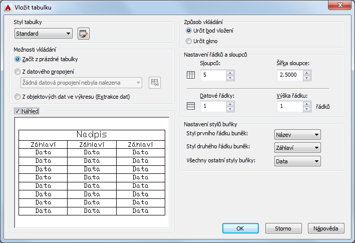

Vytvoří prázdný objekt tabulky.
Vloží do výkresu prázdnou tabulku.
Zobrazí se následující možnosti.
Styl tabulky vyberte z aktuálního výkresu, na jehož základě bude tabulka vytvořena. Nový styl tabulky můžete vytvořit kliknutím na tlačítko vedle rozbalovacího seznamu.
Udává způsob vložení vaší tabulky.
Vytvoří prázdnou tabulku, kterou můžete ručně vyplnit daty.
Vytvoří tabulku z dat na externím listu tabulky.
Spustí Průvodce extrakcí dat.
Řídí zobrazení náhledu. Pokud začnete od prázdné tabulky, náhled zobrazí příklad stylu tabulky. Pokud vytvoříte propojení tabulky, náhled zobrazí výslednou tabulku. Zrušením zaškrtnutí této možnosti zlepšíte výkon při práci s velkými tabulkami.
Určuje umístění tabulky.
Určuje umístění levého horního rohu tabulky. Je možné použít ukazovací zařízení nebo zadat hodnoty souřadnic v příkazovém řádku. Jestliže styl tabulky určuje orientaci tabulky zdola nahoru, bod vložení je levý dolní roh tabulky.
Určuje velikost a umístění tabulky. Je možné použít ukazovací zařízení nebo zadat hodnoty souřadnic v příkazovém řádku. Jestliže je vybrána tato volba, počet sloupců a řádků a šířka sloupce a výška řádku závisí na velikosti okna a nastaveních sloupce a řádku.
Určuje počet a velikost sloupců a řádků.
Označuje sloupce.
Označuje řádky.
Určuje počet sloupců. Jestliže je vybrána volba Určit okno a zadáte šířku sloupce, zapne se volba Auto a počet sloupců je řízen šířkou tabulky. Jestliže byl zadán styl tabulky obsahující počáteční tabulku, můžete zvolit počet dodatečných sloupců, které byste chtěli k této počáteční tabulce přidat.
Určuje šířku sloupců. Jestliže je vybrána volba Určit okno a zadáte počet sloupců, zapne se volba Auto a šířka sloupců je řízena šířkou tabulky. Minimální šířka sloupce je jeden znak.
Určuje počet řádků. Jestliže je vybrána volba Určit okno a zadáte výšku řádku, zapne se volba Auto a počet řádků je řízen výškou tabulky. Styl tabulky s řádkem nadpisu a řádkem záhlaví má minimálně tři řádky. Minimální výška řádku je jeden řádek textu. Jestliže byl zadán styl tabulky obsahující počáteční tabulku, můžete zvolit počet dodatečných datových řádků, které byste chtěli k této počáteční tabulce přidat.
Určuje výšku řádku v počtu čar. Výška řádku je určena výškou textu a okrajem buňky, které jsou nastaveny stylem tabulky. Jestliže je vybrána volba Určit okno a zadáte počet řádků, zapne se volba Auto a výška řádku je řízena výškou tabulky.
U stylů tabulky, které neobsahují počáteční tabulku, udává styl buňky pro řádky v nové tabulce.
Udává styl buňky pro první řádek v tabulce. Při výchozím nastavení se použije styl buňky Název.
Udává styl buňky pro druhý řádek v tabulce. Při výchozím nastavení se použije styl buňky Záhlaví.
Udává styl buňky pro všechny ostatní řádky v tabulce. Při výchozím nastavení se použije styl buňky Data.
U stylů tabulky, které obsahují počáteční tabulku, udává prvky tabulky z počáteční tabulky, které budou po vložení zachovány.
Zachová text řádků záhlaví nebo názvu z počáteční tabulky v nově vložené tabulce.
Zachová text datových řádků z počáteční tabulky v nově vložené tabulce.
Zachová bloky z počáteční tabulky v nově vložené tabulce.
Zachová předefinování stylu buněk z počáteční tabulky v nově vložené tabulce.
Zachová datové spoje z počáteční tabulky v nově vložené tabulce.
Zachová pole z počáteční tabulky v nově vložené tabulce.
Zachová vzorce z počáteční tabulky v nově vložené tabulce.
