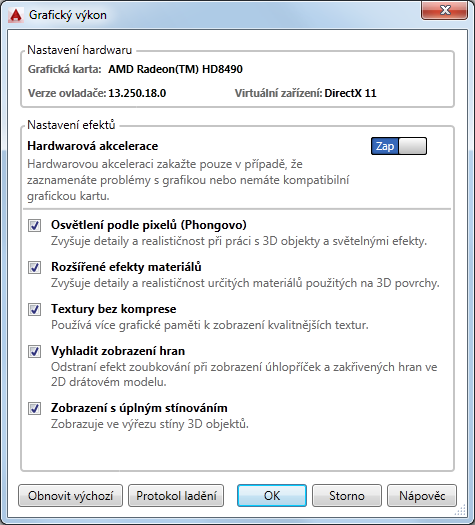

Dialog Grafický výkon
Umožňuje přístup k zobrazení možností týkajících se výkonu.
Tato nastavení řídí hardwarovou akceleraci, efekty dostupné prostřednictvím grafické karty systému a nastavení výkonu softwaru.
Některá rozšířená nastavení grafického výkonu jsou dostupná pouze zadáním příkazu -KONFIGGRAF na příkazovém řádku.
Seznam možností
Zobrazí se následující možnosti.
Nastavení hardwaru
Zobrazí informace o grafickém hardwaru, například videokartách, verzi ovladače a aktuálním virtuálním zařízení.
Nastavení efektů
Nastaví možnosti pro hardwarovou akceleraci.
Hardwarová akcelerace
Umožňuje použití hardwarové akcelerace a umožňuje řídit veškerá nastavení efektů dostupná pro aktuální ovladač. Pokud je tato možnost vypnutá, bude vypnuté veškeré nastavení efektů.
Rozšířené efekty materiálů
Řídí stav rozšířených efektů materiálů na obrazovce.
Zobrazení s úplným stínováním
Umožňuje zobrazení stínů ve výřezu.
Osvětlení podle pixelů (Phongovo)
Umožňuje výpočet barev pro jednotlivé pixely. Když je tato možnost zapnutá, zobrazují se 3D objekty a světelné efekty ve výřezu plynuleji.
Zobrazení s hladkými čarami
Řídí stav efektu vyhlazení na celé obrazovce. Tato možnost odstraní efekt zoubkování při zobrazení úhlopříček a obloukových hran.
Textury bez komprese
Zvýší velikost video paměti k zobrazení textur s vyšší kvalitou ve výkresech, které obsahují materiály s obrázky nebo mají připojené obrázky.
Poznámka: Doporučujeme nepoužívat s hardwarovou akcelerací jakýkoli typ aplikace pro vzdálený přístup (například NetMeeting, Vzdálená plocha nebo jakýkoli jiný software pro emulaci systému Windows). Většina aplikací pro vzdálený přístup nedokáže hardwarovou akceleraci podporovat a následkem toho může docházet k obecnému selhávání a nestabilitě. Před použitím aplikace pro vzdálený přístup s produkty založenými na aplikaci AutoCAD si u dodavatele softwaru ověřte, že aplikace podporuje hardwarovou akceleraci. Pokud ji nepodporuje, vypněte hardwarovou akceleraci před spuštěním softwaru pro vzdálený přístup nebo použijte přepínač příkazového řádku /NOHARDWARE ke spuštění produktu založeného na aplikaci AutoCAD v režimu softwaru.
Obnovit výchozí
Nastaví výchozí hodnoty získané při analýze grafické karty nástrojem pro grafický výkon.
Protokol ladění
Zobrazí protokol ladění, který analyzuje systém a určí, zda použít hardwarovou nebo softwarovou implementaci u funkcí, které podporují obě verze. Funkce, které fungují ve vašem systému, jsou zapnuty a funkce, které ve vašem systému fungovat nemusí, jsou vypnuty. Výsledky se zobrazují v souboru protokolu a zahrnují informace o vaší grafické kartě.
