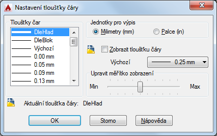

Dialog Nastavení tloušťky čáry
Řídí nastavení, která ovlivňují tloušťky čar.
Nastaví aktuální tloušťku čáry a jednotky tloušťky čáry, řídí zobrazení a měřítko zobrazení tlouštěk čar a nastaví VÝCHOZÍ hodnotu tloušťky čáry pro hladiny.
Seznam možností
Zobrazí se následující možnosti.
Tloušťky čar
Zobrazuje dostupné tloušťky čar.
Hodnoty tlouštěk mohou obsahovat standardní nastavení, včetně DLEHLAD, DLEBLOK a VÝCHOZÍ. Hodnota DEFAULT je nastavena systémovou proměnnou LWDEFAULT, která má počáteční hodnotu 0,01 palce nebo 0,25 mm. Všechny nové hladiny používají standardní nastavení. Tloušťka čáry 0 je vykreslována nejtenčí čarou, která je dostupná na daném vykreslovacím zařízení, a v modelovém prostoru má šířku jednoho pixelu.
Poznámka: Objekty s tloušťkou čáry větší než jeden pixel mohou prodloužit dobu regenerace. Chcete-li optimalizovat výkon, nastavte měřítko zobrazení tlouštěk čar na minimální hodnotu nebo vypněte zobrazení tlouštěk čar úplně.
Aktuální tloušťka čáry
Zobrazí aktuální tloušťku čáry. Pro nastavení aktuální tloušťky vyberte tloušťku ze seznamu tloušťek a stiskněte tlačítko OK.
Jednotky pro výpis
Určuje, zda tloušťky čar jsou zobrazeny v milimetrech nebo palcích. (systémová proměnná LWUNITS)
Milimetry (mm)
Určuje tloušťku čáry v milimetrech. (systémová proměnná LWUNITS)
Palce (in)
Určuje tloušťku čáry v palcích. (systémová proměnná LWUNITS)
Zobrazit tloušťku čáry
Řídí, zda jsou v aktuálním výkrese zobrazeny tloušťky čar. (systémová proměnná LWDISPLAY)
Pokud je volba vybrána, tloušťky čar jsou zobrazeny v modelovém prostoru a ve výkresovém prostoru. Doba regenerace se prodlužuje při použití tlouštěk čar, které jsou reprezentovány více než jedním pixelem. Tloušťky čar se vždy vykreslují, i když nejsou zobrazeny.
Výchozí
Určuje VÝCHOZÍ tloušťku čáry pro hladiny. (Systémová proměnná LWDEFAULT)
Upravit měřítko zobrazení
Určuje měřítko tlouštěk čar na kartě Model. Toto nastavení nemá žádný vliv na rozvržení.
Na kartě Model jsou tloušťky čar zobrazovány v pixelech. Tloušťky čar jsou zobrazeny s použitím tloušťky v pixelech v poměru k reálným hodnotám, v nichž jsou vykreslovány. Pokud používáte monitor s vysokým rozlišením, můžete upravit měřítko zobrazení tloušťky čar, aby byly různé tloušťky lépe rozeznatelné. Seznam tloušťek odráží aktuální měřítko zobrazení.
