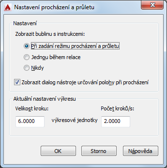

Řídí nastavení navigace procházení a průletu.
Zobrazí se následující možnosti.
Určuje nastavení související s bublinou Mapování ovládacích prvků při procházení a průletu a oknem Nástroj pro určování polohy.
Určuje, že se při každém aktivování režimu procházení nebo průletu zobrazuje bublina Mapování ovládacích prvků při procházení a průletu.
Určuje, že se bublina Mapování ovládacích prvků při procházení a průletu bude zobrazovat v každé relaci aplikace AutoCAD, a to vždy pouze jednou při prvním zadání režimu procházení nebo průletu.
Určuje, že se bublina Mapování ovládacích prvků při procházení a průletu nikdy nezobrazuje.
Určuje, zda se při aktivaci režimu procházení zobrazuje okno nástroje určování polohy při procházení.
Určuje nastavení režimu procházení a průletu, která jsou specifická pro aktuální výkres.
Nastaví velikost jednotlivých kroků ve výkresových jednotkách (systémová proměnná STEPSIZE).
Určuje, kolik kroků je provedeno za jednu sekundu (systémová proměnná STEPSIZE).
