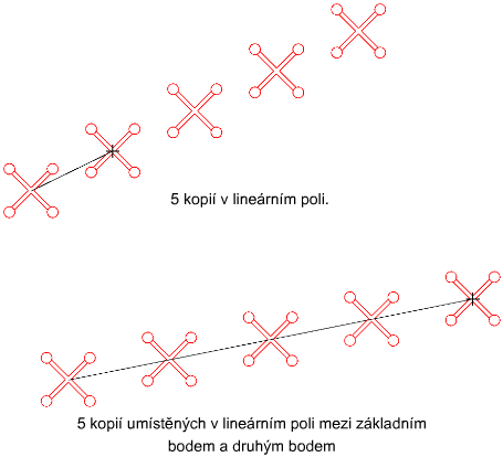

Uspořádá zadaný počet kopií v lineárním poli.
Určuje počet prvků v poli, včetně původní výběrové množiny.
Určuje vzdálenost a směr pro pole vzhledem k základnímu bodu. Ve výchozím nastavení je první kopie v poli umístěna v zadané posunutí. Zbývající kopie jsou umístěny v lineárním poli za tímto bodem pomocí stejného vzrůstajícího posunutí.
Umístí poslední kopii do pole v zadaném posunutí. Další kopie jsou umístěny v lineárním poli mezi původní výběrovou množinou a poslední kopií.
Předefinuje pole pro použití zadaného posunutí jako umístění poslední kopie spíše než první kopie, přičemž umístí ostatní kopie mezi původní výběrovou množinu a poslední kopii.
