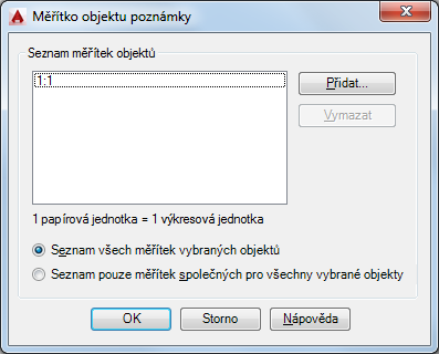

Přidá nebo odstraní podporovaná měřítka pro vybraný popisný objekt.
Zobrazí se následující možnosti.
Zobrazí seznam měřítek podporovaných vybraným objektem.
Určuje, že jsou v seznamu měřítek objektů zobrazena všechna měřítka podporovaná vybranými objekty.
Určuje, že jsou v seznamu měřítek objektů zobrazena pouze měřítka, která jsou společná pro všechny vybrané objekty.
Zobrazí dialog Přidat měřítka k objektu.
Odstraní vybrané měřítko ze seznamu měřítek.
