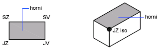

Rychlý způsob nastavení pohledu spočívá ve vybrání jednoho z předdefinovaných 3D pohledů. Standardní předdefinované orto a izometrické pohledy lze vybrat pomocí názvu nebo popisu. Tyto pohledy znázorňují běžně používané volby: Horní, Dolní, Přední, Levý, Pravý a Zadní. Navíc můžete nastavit pohledy z izometrických voleb: JZ (jihozápadní) Iso, JV (jihovýchodní) Iso, SV (severovýchodní) Iso a SZ (severozápadní) Iso.
Pro pochopení, jak pracují izometrické pohledy, si představte, že se díváte směrem dolů na horní stranu kostky. Posunete-li se směrem k levému dolnímu rohu kostky, budete se dívat z izometrického pohledu jihozápadního. Posunete-li se směrem k pravému hornímu rohu kostky, budete se dívat z izometrického pohledu severovýchodního.
