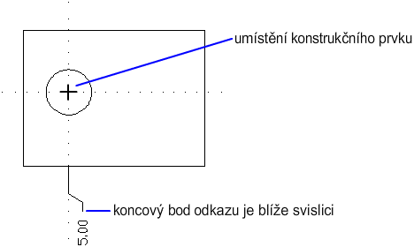

Staniční kóty měří kolmou vzdálenost od počátečního bodu neboli vztažného bodu k prvku, například díře v součásti. Pomocí těchto kót nedochází k rozrůstajícím se chybám, protože je zachováno přesné odsazení prvků od vztažného bodu.
Staniční kóty se skládají z hodnoty X nebo Y a odkazové čáry. Vztažný bod X staniční kóty měří vzdálenost prvku od souřadnice podél osy X. Vztažný bod Y staniční kóty měří vzdálenost podél osy Y.
Umístění a orientace aktuálního USS určuje hodnoty souřadnic. Aby se počátek USS shodoval se vztažným bodem, obvykle se před vytvořením staničních kót nastaví na výchozí hodnoty.
Po určení umístění prvku budete vyzváni k zadání koncového bodu odkazu. Ve výchozím nastavení určuje vámi zadaný koncový bod odkazu, zda je vytvořena staniční kóta X nebo Y. Například lze vytvořit staniční kótu X zadáním umístění koncového bodu odkazu, který je blíže vertikální než horizontální ose.
Po vytvoření staniční kóty můžete snadno změnit umístění odkazu kóty a textu pomocí editace uzlu. Text kóty je vždy zarovnán podle staniční odkazové čáry.
