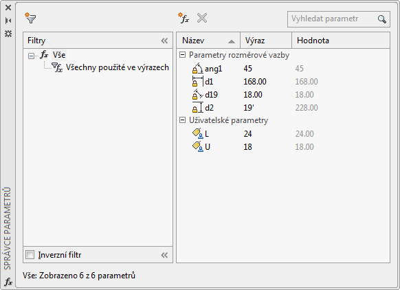

Definování proměnných a rovnic
Pomocí Správce parametrů lze definovat vlastní uživatelské proměnné, které lze odkazovat z rozměrových vazeb a dalších uživatelských proměnných. Definované výrazy mohou zahrnovat různé předem definované funkce a konstanty.
