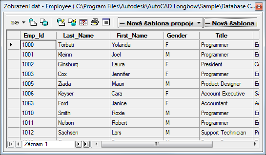

Okno Zobrazení dat je prostředí podobné tabulkovému procesoru a obsahuje záznamy databázové tabulky. Pomocí posuvníků a tlačítek v pravé a dolní části okna se můžete posunovat v rámci záznamů.
Mřížka v okně Zobrazení dat obsahuje následující prvky:
Okno Zobrazení dat nabízí různé způsoby zobrazení záznamů. Je možné:
