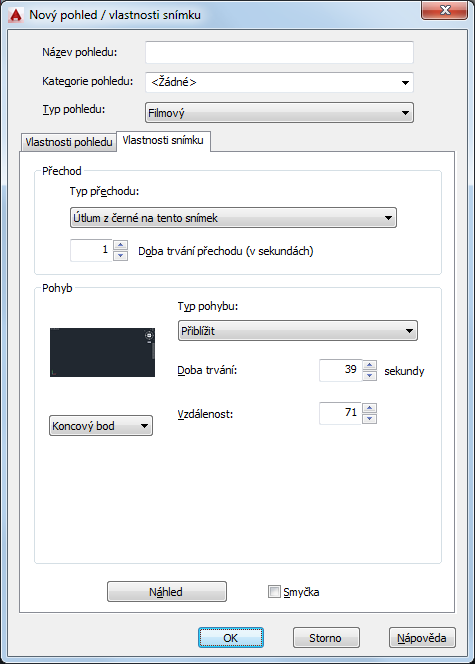

Definuje přechod a pohyb, které mají být použity při přehrávání pohledu pomocí funkce ShowMotion.
Zobrazí se následující možnosti.
Definuje přechod, který má být použit při přehrávání pohledu.
Definuje typ přechodu, který má být použit při přehrávání pohledu.
Nastavuje dobu trvání přechodu.
Definuje chování pohybu, které má být použito při přehrávání pohledu.
Nastavuje typ pohybu, který má být použit pro pojmenovaný pohled, je-li k pojmenovanému pohledu přiřazen typ pohledu Kinematický.
Nastavuje dobu, po kterou trvá přehrávání animace.
Nastavuje vzdálenost, kterou je možno urazit při provádění pohybu, je-li k pojmenovanému pohledu přiřazen typ pohledu Kinematický.
Nastavuje vzdálenost, o kterou se kamera může přesunout směrem nahoru. Používá se pro typ pohybu Zvednout.
Nastavuje vzdálenost, o kterou se kamera může přesunout směrem dolů. Používá se pro typ pohybu Spustit.
Nastavuje vzdálenost, o kterou se kamera může přesunout směrem dopředu. Používá se pro typ pohybu Spustit.
Nastavuje vzdálenost, o kterou se kamera může přesunout směrem dozadu. Používá se pro typ pohybu Zvednout.
Nastavuje úhlový rozsah, ve kterém se kamera může otáčet okolo osy Z. Používá se pro typy pohybu Prohlížení a Orbit.
Nastavuje úhlový rozsah, ve kterém se kamera může otáčet okolo roviny XY. Používá se pro typy pohybu Prohlížení a Orbit.
Nastavuje vzdálenost, o kterou se může posouvat pohled kamery vlevo a vpravo. Používá se pro typy pohybu Posun pohledu a Zoom.
Nastavuje vzdálenost, o kterou se může posouvat pohled kamery nahoru a dolů. Používá se pro typy pohybu Posun pohledu a Zoom.
Nastavuje procentuální rozsah přiblížení a oddálení pohledu kamery. Používá se pro typy pohybu Posun pohledu a Zoom.
Nastavuje aktuální polohu kamery.
Uzamyká pohled kamery ke středovému bodu. Používá se pro typy pohybu Stopa a Zvednout/spustit.
Zobrazuje náhledy přechodu a pohybu přiřazeného k pojmenovanému pohledu.
Nepřetržitě přehrává přechod a pohyb přiřazený k pojmenovanému pohledu.
