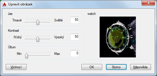

Řídí zobrazení obrázku úpravou jasu, kontrastu a útlum vybraného obrázku.
Nastavení těchto hodnot změní zobrazení obrázku, nezmění však obrázek jako takový.
Zobrazí se následující možnosti.
Řídí jas a nepřímo i kontrast obrázku. Čím vyšší je hodnota, tím jasnější je obraz a tím více je pixelů, které se změní na bílé, když zvětšíte kontrast.
Řídí kontrast a nepřímo i efekt útlumu obrazu. Čím vyšší hodnota, tím více je každý bod obarven svou primární nebo sekundární barvou.
Řídí efekt útlumu obrázku. Čím vyšší je hodnota, tím více obraz splývá s existující barvou pozadí. Při hodnotě 100 obrázek úplně splyne s pozadím. Změna barvy pozadí obrázku způsobí útlum do jiné barvy. Při vykreslování je barva pozadí pro útlum bílá.
Zobrazuje náhled vybraného obrázku. Náhled se dynamicky aktualizuje a odráží změny jasu, kontrastu a nastavení útlumu.
Nastaví hodnoty jasu, kontrastu a útlumu na výchozí (50, 50 a 0).
