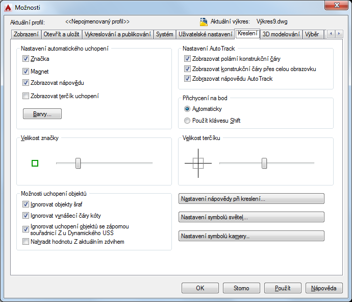

Nastavuje možnosti několika editačních funkcí včetně funkce AutoSnap a AutoTrack.
Některé výše uvedené možnosti nejsou v aplikaci AutoCAD LT k dispozici.
Zobrazí se následující možnosti.
Je-li kurzor nebo terčík na objektu, můžete pomocí tabulátoru procházet všemi body uchopení dostupnými pro tento objekt.
Řídí zobrazení značky automatického uchopení. Značka je geometrický útvar, který se zobrazuje při posunu výběrového terčíku přes uchopovaný bod. (Systémová proměnná AUTOSNAP)
Zapne nebo vypne magnet automatického uchopení. Volba Magnet způsobuje automatický pohyb výběrového čtverečku a jeho zamknutí v nejbližším bodě uchopení. (Systémová proměnná AUTOSNAP)
Řídí zobrazení nápovědy automatického uchopení. Nápověda je značka popisující část objektu, kterou jste uchopili. (Systémová proměnná AUTOSNAP)
Zapíná nebo vypíná zobrazení terčíku automatického uchopení.
(Systémová proměnná APBOX)
Kurzorový terčík je čtvereček, který je zobrazen ve středu nitkového kříže při uchopování objektů.
Zobrazí dialog Barvy okna kreslicí oblasti.
Nastavuje velikost značky automatického uchopení.
Nastavuje stálé režimy uchopení objektů.
(Příkaz UCHOP)
Určuje, zda je možné přichycovat k objektům šrafování. (Systémová proměnná OSOPTIONS)
Určuje, zda je možné přichycovat k vynášecím čárám kót. (Systémová proměnná OSOPTIONS)
Není k dispozici v aplikaci AutoCAD LT.
Určuje, že uchopení objektů ignoruje hodnotu souřadnice Z umístění uchopení objektů a použije hodnotu souřadnice Z množiny zdvihů pro aktuální USS.
Určuje, zda má uchopení objektů v dynamickém USS ignorovat geometrii se zápornými hodnotami na ose Z. (Systémová proměnná OSOPTIONS)
Řídí nastavení související s chováním funkce AutoTrack ™ , která je dostupná po zapnutí polárního trasování nebo trasování uchopení objektů (viz VNASTAV).
Zobrazí konstrukční čáry podél zadaného úhlu, když je tato volba zapnuta. Pomocí polárního trasování můžete kreslit čáry pomocí úhlů. Úhly jsou hodnoty, jimiž je dělitelný úhel 90 stupňů, tedy například 45, 30 a 15 stupňů. (systémová proměnná TRACKPATH = 2)
Ve 3D pohledu se zobrazí také polární konstrukční čára rovnoběžná s osou Z. V závislosti na směru podél osy Z bude u úhlu zobrazen popisek nástroje +Z nebo -Z.
Vektory trasování jsou čáry, od kterých můžete kreslit objekty ve specifických úhlech nebo v určitém vztahu k jiným objektům. Je-li vybrána tato volba, konstrukční čáry se zobrazí jako nekonečné přímky. (systémová proměnná TRACKPATH = 1)
Určuje zobrazení značky, nápovědy a magnetu AutoSnap.
Zobrazí konstrukční čáry automaticky vždy, když terčík přejede přes bod uchopení objektu.
Po stisknutí klávesy Shift a posunutí terčíku nad uchopení objektu zobrazí konstrukční čáry.
Nastavuje velikost zobrazení cílového pole pro uchopení objektu v pixelech.
(Systémová proměnná APERTURE)
Když je vybraná volba Zobrazovat terčík uchopení (nebo když je proměnná APBOX nastavena na hodnotu 1), ve středu nitkového kříže se zobrazí terčík, když objekt uchopíte. Velikost terčíku určuje, jak blízko se musíte přiblížit k bodu uchopení, aby magnet přichytil terčík k bodu uchopení. Hodnoty velikosti jsou v rozsahu od 1 do 50 bodů.
Ovládá barvu, velikost a průhlednost popisů tlačítek pro kreslení.
Zobrazí dialog Vzhled nápovědy.
Zobrazí dialog Vzhled symbolů světel.
Zobrazí dialog Vzhled symbolu kamery.
