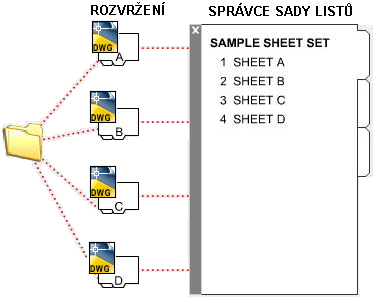

O sadách listů
Více výkresů můžete pomocí Správce sady listů spravovat jako sadu listů:

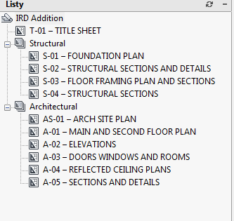

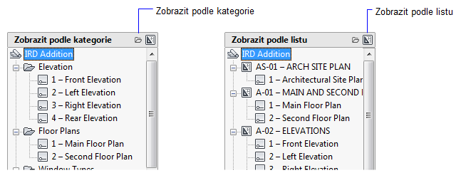

Na kartě Seznam listů je možné uspořádat listy do kolekcí nazývaných pod-sady. Na kartě Pohledy listu je možné uspořádat pohledy do kolekcí nazývaných kategorie.
  • Pod-sady listů jsou často spojeny s oborem, například architekturou nebo strojírenským návrhem. Například v architektuře můžete použít pod-sadu nazvanou Konstrukce a ve strojírenském návrhu můžete použít pod-sadu nazvanou Normalizované spojovací prvky. V některých příkladech může být také užitečné vytvořit pod-sady asociované s kontrolou nebo stavem dokončení. Pod-sady lze dle potřeby libovolně vnořovat do jiných pod-sad. Až vytvoříte nebo importujete listy nebo podsady, můžete je snadno uspořádat přetažením ve stromovém zobrazení.
  • Kategorie pohledů jsou často spojené s nějakou funkcí. Například v architektuře můžete použít kategorii pohledů nazvanou Výšky a ve strojírenském návrhu můžete použít kategorii pohledů nazvanou Rozložení. Pohledy lze zobrazit buď podle kategorie nebo podle listu, ve kterém se nacházejí. Kategorie lze dle potřeby vnořovat do jiných kategorií. Chcete-li přesunout pohled do jiné kategorie, přetáhněte jej ve stromovém zobrazení nebo použijte příkaz Nastavit kategorii v místní nabídce.
