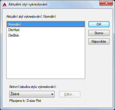

Určuje styl vykreslování pro nové objekty.
Zobrazí se následující možnosti.
Zobrazí aktuální styl vykreslování.
Zobrazí dostupné styly vykreslování, které lze přiřadit k objektu, včetně standardního stylu vykreslování NORMÁLNÍ. Styl vykreslování je sada nastavení, která přepíše nastavení barvy, stupnice šedé, měřítka, přiřazení per, sytosti, typu čar, tloušťky čar, zakončení, stylů spojení a stylů výplní.
Nastaví tabulku stylu vykreslování přopojenou k aktuálnímu rozvržení. Tabulka stylu vykreslování je sada definic stylů vykreslování.
Zobrazí Editor tabulky stylu vykreslování, ve kterém můžete modifikovat styly vykreslování v tabulce stylů vykreslování.
Zobrazí kartu (Model nebo Rozvržení), ke které je tabulka stylu vykreslování přiřazena.
