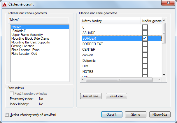

Zobrazí pohledy a hladiny dostupné pro definici další geometrie, kterou chcete načíst do částečně otevřeného výkresu.
Vybrat a načíst můžete geometrii z vybraného pohledu a z jednotlivých hladin. Žádnou informaci, která je aktuálně načtena do výkresu, nemůžete odstranit. Pokud výkres obsahuje připojené externí reference, které nebyly při částečném otevření načteny, můžete externí reference načít znovu pomocí palety Externí reference. Viz XREF.
Zobrazí se následující možnosti.
Zobrazí vybraný pohled a dostupné pohledy ve výkresu. Pohledy dostupné pro načtení zahrnují pouze pohledy v modelovém prostoru.
Můžete načíst prostorovou geometrii papíru načtením hladiny, kde je prostorová geometrie papíru nakreslena.
Zobrazí aktuálně vybraný pohled. Geometrie, která odpovídá jak vybranému pohledu tak hladinám, je načtena do výkresu.
Zobrazí všechny dostupné pohledy modelového prostoru ve výkresovém souboru. Pokud vyberete pohled, načte se pouze geometrie vybraného pohledu.
Můžete načíst geometrii pouze z jednoho pohledu. Geometrie, která odpovídá jak vybranému pohledu, tak hladinám, je načtena do výkresu. Žádnou informaci, která je aktuálně načtena do výkresu, nemůžete odstranit.
AutoCAD vás vyzve k definici oblasti pomocí ukazovacího zařízení.
Zobrazí všechny hladiny dostupné v souboru výkresu. Geometrie ve vybraných hladinách je načtena do výkresu a bude obsahovat geometrii jak výkresového tak modelového prostoru.
Načíst geometrii můžete z více hladin. Geometrie, která odpovídá jak vybranému pohledu, tak hladinám, je načtena do výkresu. Žádnou informaci, která je aktuálně načtena do souboru, nemůžete odstranit.
Zobrazí názvy hladin ve vybraném výkresu.
Určuje, zda bude nebo nebude načtena geometrie z dané hladiny. Pokud je tato volba vybrána, geometrie z hladiny je načtena do výkresu. Žádnou informaci, která je aktuálně načtena do souboru, nemůžete odstranit.
Vybere Načíst geometrii pro všechny hladiny. Nebo klikněte pravým tlačítkem a vyberte možnost Načíst vše.
Určuje, že ve výkresu nebude načtena žádná geometrie. Doporučuje se načíst do výkresu geometrii alespoň z jedné hladiny. Pokud nevyberete žádnou hladinu k načtení geometrie, není načtena vůbec žádná geometrie ani geometrie z vybraného pohledu. Nebo klikněte pravým tlačítkem a vyberte možnost Zrušit vše.
Udává, zda výkresový soubor obsahuje indexy hladiny nebo prostorové indexy. Systémová proměnná INDEXCTL kontroluje, zda jsou indexy hladiny a prostorové indexy uloženy ve výkresovém souboru. Prostorový index uspořádává objekty podle jejich umístění v prostoru. Hladina index organizuje objekty podle jejich hladiny.
