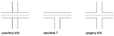

Multičáry se mohou protínat křížově nebo ve tvaru T a křížení nebo tvary T mohou být uzavřené, otevřené nebo sloučené.
. Průsečík se upraví. Můžete pokračovat ve výběru protínajících se multičar, které chcete upravit, nebo stisknutím klávesy Enter příkaz ukončit.
