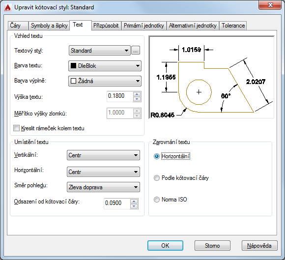

Nastavuje formát, umístění a zarovnání kótovacího textu.
Zobrazí se následující možnosti.
Řídí formát a velikost kótovacího textu.
Uvádí dostupné styly tabulky.
Zobrazí dialog Styl textu, kde můžete definovat nebo upravit styl textu. (Systémová proměnná DIMTXSTY)
Nastaví barvu kótovacího textu. Pokud kliknete na možnost Výběr barvy (na konci seznamu barev), zobrazí se dialog Výběr barvy. Můžete také zadat název nebo číslo barvy. (Systémová proměnná DIMCLRT)
Nastavuje barvu pozadí textu v kótách. Pokud kliknete na možnost Výběr barvy (na konci seznamu barev), zobrazí se dialog Výběr barvy. Můžete také zadat název nebo číslo barvy. (Systémové proměnné DIMTFILL a DIMTFILLCLR)
Nastaví výšku aktuálního kótovacího stylu textu. (Systémová proměnná DIMTXT)
Pokud má styl textu zadaný na této kartě pevnou výšku textu, přepíše tato hodnota výšku textu zadanou zde. Pokud zde chcete nastavit výšku pro text kóty, ujistěte se, že výška stylu textu je nastavena na hodnotu 0. Informace o nastavení výšky textu u stylů textu najdete u příkazu PÍSMO.
Nastavuje měřítko zlomků vzhledem k textu kóty. (Systémová proměnná DIMTFAC)
Zadaná hodnota je násobena výškou textu a určí tak výšku kótovacích zlomků relativně ke kótovacímu textu. Tato možnost je dostupná pouze tehdy, je-li pro Formát jednotek na kartě Primární jednotky vybráno nastavení Zlomkové.
Zobrazí pravoúhlý rámeček kolem textu kóty. Tato možnost změní hodnotu uloženou v systémové proměnné DIMGAP na zápornou hodnotu.

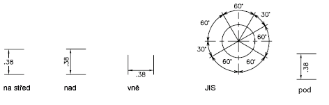

Řídí umístění kótovacího textu.
Řídí vertikální umístění textu vzhledem ke kótovací čáře. (Systémová proměnná DIMTAD)
Volby vertikální pozice zahrnují následující:
Řídí horizontální umístění kótovacího textu podél kótovací čáry vzhledem k vynášecím čarám. (Systémová proměnná DIMJUST)
Volby horizontální pozice zahrnují následující:
Určuje směr zobrazení textu kóty. (Systémová proměnná DIMTXTDIRECTION)
Směr pohledu zahrnuje následující možnosti:
Nastaví aktuální mezeru pod textem, což je vzdálenost kolem kótovacího textu, kde je přerušena kótovací čára a umístěn kótovací text.
Tato hodnota se také používá jako minimální délka požadovaná pro segmenty kótovací čáry.
Text je umístěn mezi vynášecí čáry pouze tehdy, pokud jsou výsledné segmenty alespoň tak dlouhé jako textová mezera. Text nad nebo pod kótovací čárou je umístěn uvnitř pouze tehdy, pokud šipky, kótovací text a okraj ponechají dostatek místa pro textovou mezeru. (Systémová proměnná DIMGAP)
Řídí orientaci kótovacího textu (horizontální nebo zarovnaný), jestli je uvnitř nebo vně vynášecích čar. (Systémové proměnné DIMTIH a DIMTOH)
Umístí text vodorovně.
Natočí text podle kótovací čáry.
Srovná text s kótovací čárou, pokud je text uvnitř vynášecích čar, ale umístí jej horizontálně, pokud je text vně vynášecích čar.
Zobrazí obrázek kóty, který znázorňuje změny provedené v nastavení kótovacího stylu.
