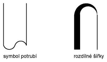

Křivka je série spojených úseček vytvořená jako jeden objekt. Vytvářet lze úsečkové segmenty, obloukové segmenty nebo kombinaci obou.
Úsečky s více segmenty mají editační možnosti, které jednoduché úsečky nemají. Můžete například upravit jejich tloušťku a zakřivení. Až vytvoříte křivku, lze ji upravit nebo převést na jednotlivé segmenty úsečky nebo obloukové segmenty. Je možné:
