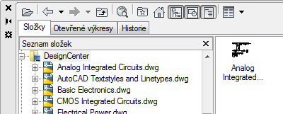

Zobrazení stromu v levé části okna DesignCenter vám společně se čtyřmi kartami DesignCenter pomáhá najít a načíst obsah do oblasti obsahu.
Karta Složky
Karta Složky zobrazuje následující hierarchii navigačních ikon:
- Sítě a počítače
- Internetové adresy (URL)
- Počítačové disky
- Složky
- Výkresy a související podpůrné soubory
- Externí reference, rozvržení, styly šrafování a pojmenované objekty včetně bloků, hladin, typů čar, textových stylů, kótovacích stylů, tabulkových stylů, stylů multiodkazů a stylů vykreslování ve výkresu
Vyberte položku v zobrazení stromu pro zobrazení jejího obsahu na paletě. Klikněte na znaménko plus (+) nebo mínus (-) k zobrazení a skrytí další úrovně v dané hierarchii. Nižší úrovně lze rovněž zobrazit dvojitým kliknutím na položku. Kliknutím pravého tlačítka myši v zobrazení stromu se zobrazí místní nabídka s několika souvisejícími položkami.
