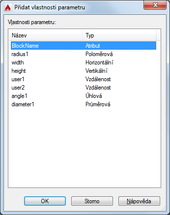

Slouží k přidání vlastností do tabulky vlastností bloku.
Zobrazí se následující možnosti.
Zobrazuje seznam parametrů rozměrových vazeb, uživatelských parametrů, starších parametrů a definic atributů.
Slouží k zobrazení názvů parametrů dostupných pro přidání do tabulky vlastností bloku.
Slouží k identifikaci typu parametru.
