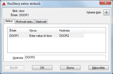

Zobrazí štítek, výzvu a hodnotu přiřazenou ke každému atributu. Změnit můžete jen hodnotu atributu.
Vypisuje atributy ve vybrané instanci bloku a zobrazuje štítek, výzvu a standardní hodnotu každého atributu.
Přiřazuje k vybranému atributu novou hodnotu.
Víceřádkové atributy zahrnují tlačítko s elipsou. Kliknutím otevřete Textový editor na místě s panelem nástrojů Formátování textu a pravítkem. V závislosti na nastavení systémové proměnné ATTIPE bude panel nástrojů Formátování textu zobrazen buď ve zkrácené verzi nebo v plné verzi
Chcete-li toto pole použít jako hodnotu, klikněte pravým tlačítkem a výběrem položky Vložit pole v místní nabídce zobrazte dialog Pole.

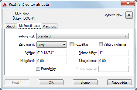

Nastaví vlastnosti, které určují způsob zobrazení textu atributu ve výkresu. Barvu textu atributu lze změnit na kartě Vlastnosti.
Udává styl písma textu atributu. Výchozí hodnoty tohoto stylu písma jsou přiřazeny k vlastnostem textu zobrazeným v tomto dialogu.
Určuje způsob zarovnání textu atributu (doleva, na střed, nebo doprava)
Udává výšku textu atributu.
Určuje úhel natočení textu atributu.
Určuje, že je atribut popisný. Objekty a styly poznámek se používají k ovládání velikosti a měřítka, ve kterém jsou objekty poznámek zobrazeny v modelovém prostoru nebo rozvržení.
Udává, zda bude text atributu zobrazen pozpátku nebo nikoli. U víceřádkových atributů není dostupné.
Udává, zda bude text atributu zobrazen vzhůru nohama. U víceřádkových atributů není dostupné.
Nastaví mezeru mezi znaky v textu atributu. Zadáním hodnoty menší než 1.0 dosáhnete kondenzace textu. Zadáním hodnoty větší než 1.0 dochází k roztažení textu.
Udává úhel sklonu textu atributu od svislé osy. U víceřádkových atributů není dostupné.
Udává maximální délku textových řádků ve víceřádkovém atributu před zalomením na další řádek. Hodnota 0.000 znamená, že neexistuje omezení délky textového řádku. U jednořádkových atributů není dostupné.

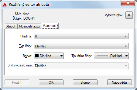

Definuje hladinu textu atributu, tloušťku čáry, typ čáry a barvu textu atributu. Pokud jsou ve výkresu použity styly vykreslování, můžete k atributu přiřadit styl vykreslování pomocí karty Vlastnosti.
Určuje hladinu, ve které je atribut.
Udává typ čáry atributu.
Udává barvu atributu.
Udává tloušťku čáry atributu.
Změny, které provedete v této možnosti, se nezobrazí, pokud je vypnuta systémová proměnná LWDISPLAY.
Udává styl vykreslení atributu.
Pokud je v aktuálním výkresu použit styl vykreslování závislý na barvě, seznam Styl není dostupný.
