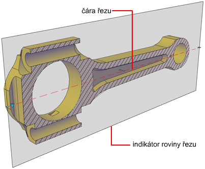

Objekty řezu obsahují průhledný indikátor roviny řezu, který se chová jako rovina řezu. Tuto rovinu lze přesunovat v 3D modelu, který se skládá z 3D těles, povrchů nebo oblastí. Tak lze získat různé pohledy řezu.
Rovina řezu obsahuje čáru řezu, která ukládá vlastnosti objektu řezu. Lze vytvořit několik objektů řezu k uložení různých vlastností. Například jeden objekt řezu může zobrazovat šrafovací vzor v průsečíku roviny řezu. Jiný objekt řezu může zobrazovat zvláštní typ čáry hranice protínané oblasti.
