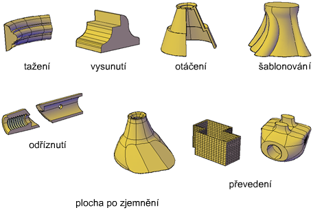

Typ povrchu závisí na dalším nastavení. Můžete například vytvořit:
V této ilustraci vytváří tentýž profil těleso (vlevo), procedurální povrch (uprostřed) a povrch NURBS (vpravo).
3D tělesa lze vytvářet také z 2D geometrie nebo z jiných 3D objektů. Například 3D těleso může být také výsledkem vysunutí 2D tvaru, který sleduje určenou trajektorii ve 3D prostoru.
Dostupné jsou následující metody:
