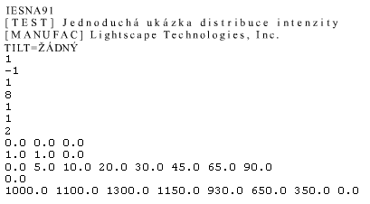

Příklad fotometrického datového souboru
Následující příklad uvádí fotometrický datový soubor.
