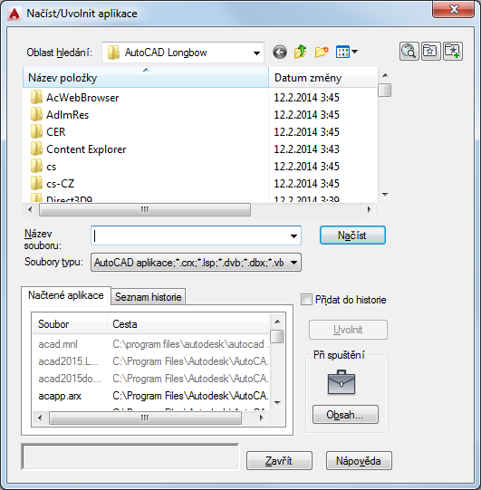

Volby nahoře v dialogu jsou odvozeny ze standardního dialogu pro výběr souboru. Dále jsou uvedeny popisy možností, které jsou jedinečné pro dialog Načíst/Uvolnit aplikace.
Načíst
Načte nebo znovu načte aplikace, které jsou aktuálně vybrány v seznamu souborů nebo na kartě Seznam historie. Tlačítko načíst je nedostupné, dokud nevyberete soubor, který je možno načíst. AutoCAD načte okamžitě aplikace ObjectARX, VBA a DBX, avšak aplikace LSP, VLX a FAS budou zařazeny do fronty a načteny až po zavření dialogu Načíst/Uvolnit aplikace.
Pokud vyberete soubor, který je již načten, příkaz Načíst v případě nutnosti znovu načte aplikaci. Vypíše momentálně načtené aplikace ObjectARX. V takovém případě je nejprve nutné uvolnit aplikaci ObjectARX a potom ji znovu načíst. Možnost Načíst je také dostupná v místní nabídce po kliknutí pravým tlačítkem myši na soubor na kartě Seznam historie.
Načtené aplikace
Zobrazuje abecední seznam (dle názvů souborů) aktuálně načtených aplikací. Rutiny LISP jsou zde zobrazeny pouze v případě, že jste je načetli v dialogu Načíst/Uvolnit aplikace.
Do tohoto seznamu můžete přetahovat soubory ze seznamu souborů nebo z jakékoli aplikace, která umožňuje přetažení, například Microsoft ® Windows ® Explorer.
Pokud načtete aplikaci pomocí webového prohlížeče aplikace AutoCAD, webový prohlížeč stáhne aplikaci do dočasného umístění v počítači. Z tohoto umístění pak AutoCAD aplikace načítá a zobrazuje je v tomto seznamu.
Určité aplikace můžete z tohoto seznamu také uvolnit. Další informace najdete v popisu funkce Uvolnit. Soubory, které nelze uvolnit, nejsou dostupné pro výběr.
Seznam historie
Zobrazuje abecední seznam (dle názvů souborů) dříve načtených aplikací s vybranou volbou Přidat do historie. Pokud není při přetahování souborů do tohoto seznamu vybrána volba Přidat do historie, přetahované soubory jsou načteny, avšak nejsou přidány do seznamu.
Soubory můžete přidat přetažením ze seznamu souborů nebo z jiné aplikace. Aplikace v tomto seznamu můžete načíst nebo odstranit ze seznamu, ne však je uvolnit. K uvolnění je třeba použít kartu Načtené aplikace.
Přidat do historie
Přidá načítané aplikace do seznamu historie.
Při načítání aplikací pomocí webového prohlížeče produktu můžete tuto možnost zrušit, protože tyto aplikace budou po vyprázdnění paměti pro dočasná umístění aplikace nedostupné.
Uvolnit/Odstranit
Uvolní vybrané aplikace a odstraní je ze seznamu historie. Funkce Uvolnit je dostupná pouze tehdy, je-li soubor vybrán na kartě Načtené aplikace. Odstraňování je dostupné pouze po výběru souboru na kartě Seznam historie.
Aplikace AutoLISP, stejně jako aplikace ObjectARX, které nejsou registrovány pro uvolnění, nemohou být uvolněny.
Poznámka: Možnost Odstranit vybrané aplikace neuvolní. Možnost Odstranit je také dostupná v místní nabídce po kliknutí pravým tlačítkem myši na aplikaci na kartě Seznam historie.
Při spuštění
Obsahuje seznam aplikací, které jsou načteny při každém spuštění produktu.
Do složky Při spuštění nelze přidat aplikace, které se načítají pomocí webového prohlížeče produktu.
Obsah
Zobrazí dialog Při spuštění. Soubory můžete do skupiny Při spuštění přidat také kliknutím na ikonu Při spuštění nebo kliknutím pravým tlačítkem na aplikaci na kartě Seznam historie a kliknutím na položku Přidat do skupiny při spuštění v místní nabídce.
Stavový řádek
Zobrazuje hlášení, která udávají stav načítání a uvolnění aplikací.
