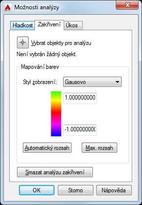

Změní nastavení zobrazení pro analýzu zakřivení objektů těles a povrchů.
Zobrazí se následující možnosti.
Zobrazí výzvu k výběru objektů povrchu k analýze. Po dokončení výběru objektů se stisknutím klávesy Enter vraťte do dialogového okna.
Určuje zobrazení pro mapování barvy. (systémová proměnná VSACURVATURETYPE)
Zadejte maximální hodnotu zakřivení. Až křivost povrchu dosáhne této hodnoty, zobrazí se zeleně. (VSACURVATUREHIGH)
Zadejte minimální hodnotu zakřivení. Až křivost povrchu dosáhne této hodnoty, zobrazí se modře. (systémová proměnná VSACURVATURELOW)
Vypočítá rozsah zakřivení tak, aby 80 % hodnot bylo v rámci vysokého a nízkého rozsahu. (systémové proměnné VSACURVATUREHIGH a VSACURVATURELOW)
Vypočítá maximální a minimální rozsahy všech objektů vybraných k analýze zakřivení. (systémové proměnné VSACURVATUREHIGH a VSACURVATURELOW)
Odebere zobrazení analýzy zakřivení ze všech objektů v aktuálním výkresu.
