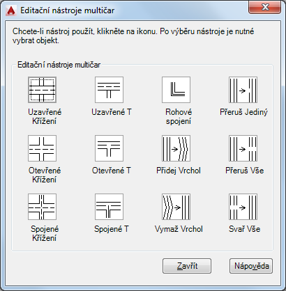

Dialog Editační nástroje multičar
Modifikuje objekty multičar.
Dialog zobrazí nástroje s ukázkovými obrázky ve čtyřech sloupcích. První sloupec řídí multičáry, které se kříží, druhý multičáry, které tvoří T, třetí rohové spoje a vrcholy a čtvrtý zlomy multičar.
Seznam možností
Zobrazí se následující možnosti.

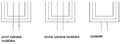

Uzavřené křížení
Vytvoří uzavřené křížení mezi dvěma multičárami.
  • Vyberte první mčáru. Vyberte multičáru v popředí.
  • Vyberte druhou mčáru.Vyberte protínající multičáru.

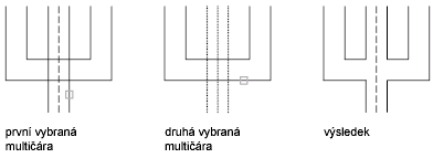

Otevřené křížení
Vytvoří otevřené křížení mezi dvěma multičárami. Přerušení jsou vložena do všech prvků první multičáry a pouze do venkovních prvků druhé multičáry.
  • Vyberte první mčáru. Vyberte multičáru.

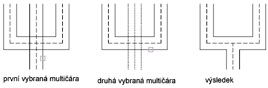

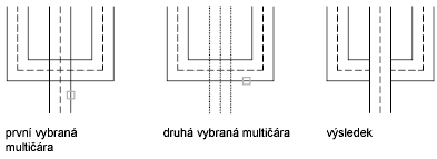

Uzavřené T
Vytvoří křížení uzavřené T mezi dvěma multičárami. První multičára je ořezána nebo prodloužena do průsečíku s druhou multičárou.

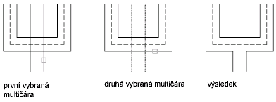

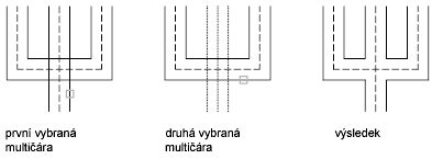

Otevřené T
Vytvoří křížení otevřené T mezi dvěma multičárami. První multičára je ořezána nebo prodloužena do průsečíku s druhou multičárou.

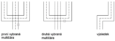

Rohové spojení
Vytvoří rohové spojení mezi dvěma multičárami. Multičáry budou ořezány nebo prodlouženy do svého průsečíku.

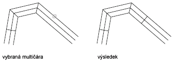

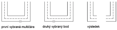

Přeruš jediný
Vytvoří viditelný zlom na vybraném prvku křivky.
  • Vyberte mčáru. Bod výběru na multičáře bude použit jako první bod řezu.
  • Vyberte druhý bod. Určete druhý bod řezu na multičáře.
Přeruš vše
Vytvoří viditelný zlom přes celou křivku.
  • Vyberte mčáru.
