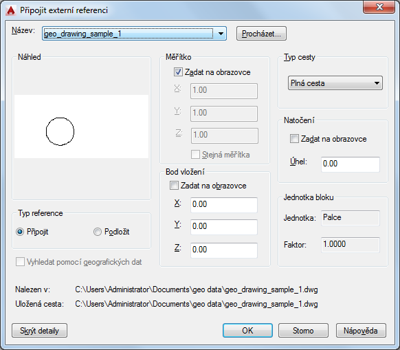

Dialog Připojit externí referenci
Připojí výkres jako externí referenci (xref).
Pokud připojíte výkres, který obsahuje připojenou externí referenci, zobrazí se připojená externí reference v aktuálním výkresu. K připojení lze vybrat několik souborů DWG. Podobně jako bloky je možno i připojené reference vnořovat. Pokud někdo jiný právě externí referenci edituje, bude připojený výkres založen na naposledy uložené verzi.
Seznam možností
Zobrazí se následující možnosti.
Název
Označí soubor DWG, který jste vybrali pro připojení.
Procházet
Zobrazí dialog Vyberte soubor reference (standardní dialog pro výběr souborů), ve kterém lze vybrat novou externí referenci pro aktuální výkres.
Náhled
Zobrazí soubor DWG, který jste vybrali pro připojení.
Typ reference
Určuje, zda je externí reference připojená nebo použita jako podložení. Narozdíl od situace, kdy je připojena externí reference, je překrytí ignorováno, jestliže je výkres, ke kterému je připojeno, následně sám připojen jako externí reference k jinému výkresu.
Vyhledat pomocí geografických dat
Slouží k připojení výkresů pomocí geografických dat jako reference.
Měřítko
Zadat na obrazovce
Umožňuje zadávání na příkazovém řádku nebo pomocí ukazovacího zařízení.
X
Umožňuje nastavit faktor měřítka na ose X.
Y
Umožňuje nastavit faktor měřítka na ose Y.
Z
Umožňuje nastavit faktor měřítka na ose Z.
Stejná měřítka
Nastaví faktor měřítka v ose Y a X stejné jako u osy Z.
Bod vložení
Zadat na obrazovce
X
Nastavuje hodnotu souřadnice X.
Y
Nastavuje hodnotu souřadnice Y.
Z
Nastavuje hodnotu souřadnice Z.
Typ cesty
Vyberte úplnou (absolutní) cestu, relativní cestu k souboru externí reference nebo možnost Žádná cesta a název souboru externí reference (soubor musí být umístěn ve stejné složce jako aktuální výkresový soubor).
Otočení
Zadat na obrazovce
Je-li zaškrtnuto políčko Zadat na obrazovce, můžete počkat, než zavřete dialog, a poté otočit objekt pomocí polohovacího zařízení nebo na příkazovém řádku.
Úhel
Pokud je zaškrtnutí políčka Zadat na obrazovce zrušeno, zadejte úhel natočení v dialogu.
Bloková jednotka
Zobrazí informace o jednotkách bloku.
Jméno bloku
Zobrazí název bloku asociovaný s vybranou externí referencí.
Jednotka
Zobrazí zadanou hodnotu INSUNITS pro vložený blok.
Faktor
Zobrazí faktor stupnice jednotek, který se vypočítá na základě hodnoty INSUNITS (jednotky vložení) bloku a výkresových jednotek.
Zobrazit detaily
Zobrazí cesty k souborům externích referencí.
Nalezeno v
Zobrazuje cestu k umístění souboru externí reference.
Uložená cesta
Zobrazuje cestu, která je uložena s výkresem při připojení souboru externí reference.. Cesta závisí na nastavení Typu cesty.
