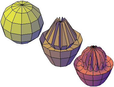

Koule sítě modelovaná pomocí uzlů a vytažení, poté vyhlazená
Mezi úrovněmi vyhlazení lze rychle přepínat v paletě Vlastnosti, kde si můžete zobrazit náhled toho, jaký vliv bude vaše činnost mít na vyhlazenou síť.
