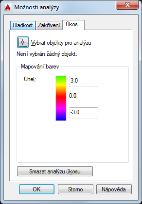

Změní nastavení zobrazení analýzy úkosu objektů těles a povrchů.
Jsou dostupné následující možnosti.
Zobrazí výzvu k výběru objektů povrchu k analýze. Po dokončení výběru objektů se stisknutím klávesy Enter vraťte do dialogového okna.
Mapuje zelenou na nejvyšší kreslicí úhel, červenou na minimální kreslicí úhel a modrou na nejnižší kreslicí úhel.
Nastaví hodnotu vysokého a nízkého kreslicího úhlu. Kreslicí úhel je úhel ve stupních mezi normálou povrchu a rovinou USS.
Zadejte hodnotu pro nejvyšší možný úhel. Až úhel objektu dosáhne této hodnoty, zobrazí se zeleně. (systémová proměnná VSADRAFTANGLEHIGH)
Zobrazí průměrnou hodnotu vysokého a nízkého úhlu. Až úhel objektu dosáhne této hodnoty, zobrazí se červeně.
Zadejte hodnotu pro nejnižší možný úhel. Až úhel objektu dosáhne této hodnoty, zobrazí se modře. (systémová proměnná VSADRAFTANGLELOW)
Odebere zobrazení analýzy zakřivení ze všech objektů v aktuálním výkresu.
