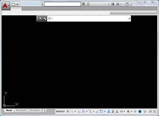

Změňte polohu a zobrazení příkazového okna tak, aby vyhovovala vašim potřebám.

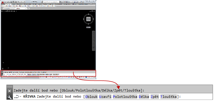

Ukotvené příkazové okno má stejnou šířku jako okno aplikace. Zobrazí se v pevném umístění nad nebo pod kreslicí plochou.
Ukotvení příkazového okna lze zrušit dvojím kliknutím. Ukotvit ho lze přetažením na horní nebo spodní okraj kreslicí plochy.
Příkazové okno je ve výchozím nastavení ukotveno v některých operačních systémech a motivech systému Windows.
Pokud příkazové okno není ukotvené, je plovoucí.
Plovoucí příkazové okno Můžete přemístit na jakékoli místo na obrazovce, měnit jeho šířku a výšku a zvýšit jeho průhlednost.
Při přesunu nebo změně velikosti okna aplikace zachová ukotvené příkazové okno své relativní umístění.
Můžete změnit velikost příkazového okna přetažením dělící příčky, která je umístěna u horní nebo dolní hrany okna. Velikost okna lze horizontálně změnit přetažením pravé nebo levé hrany.
Příkazové okno skryjete a znovu zobrazíte stisknutím kláves Ctrl + 9 nebo z pásu karet. Pokud skryjete příkazové okno, můžete nadále zadávat příkazy v popisku tlačítek dynamického zadání. Některé příkazy a systémové proměnné vrací v příkazovém okně hodnotu a v těchto případech si můžete toto okno znovu zobrazit.
