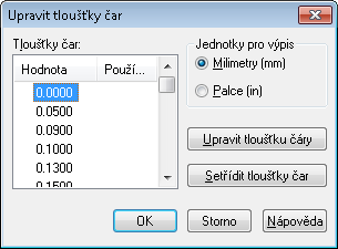

Upraví hodnoty existujících tlouštěk čar.
Zobrazí se následující možnosti.
Vypíše tloušťky čar z tabulky stylu vykreslování. Existující tloušťky čar můžete modifikovat, nemůžete je však přidávat ani odstraňovat. Změníte-li tloušťku, ostatní styly vykreslování, které používají tuto tloušťku, se také změní.
Pokud upravíte hodnotu tloušťky, zaokrouhlí se a zobrazí se s přesností na čtyři desetinná místa. Tloušťka čáry musí mít hodnotu nula nebo musí být kladná. Pokud vytvoříte tloušťku čáry s nulovou hodnotou, čáry budou vykresleny nejmenší tloušťkou, kterou daný plotr umožňuje. Maximální možná hodnota pro tloušťku čáry je 100 milimetrů (přibližně čtyři palce).
Definuje jednotky, ve kterých se zobrazí seznam tlouštěk čar.
Zpřístupní vybranou tloušťku čáry pro editaci.
Seřadí seznam tloušťek čar podle hodnoty. Změníte-li hodnotu tloušťky čáry, použijte volbu Seřadit tloušťky čar, aby se seznam znovu setřídil.
