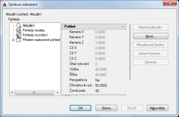

Správce zobrazení
Vytváří, nastavuje, přejmenovává, modifikuje a odstraňuje pojmenované pohledy, včetně pojmenovaných pohledů modelu a pohledů kamery, pohledů rozvržení a přednastavených pohledů.
Kliknutím na pohled zobrazte vlastnosti tohoto pohledu.
Seznam možností
Zobrazí se následující možnosti.
Pohledy
Zobrazí seznam dostupných pohledů. Jednotlivé uzly (kromě Aktuálního uzlu) můžete rozbalit, a zobrazit tak jejich pohledy.
  • Aktuální. Zobrazí aktuální pohled a jeho vlastnosti Pohled a Oříznutí.
  • Pohledy modelu. U zvoleného pohledu zobrazí seznam pojmenovaných pohledů a kamer a soupis vlastností Obecné, Pohled a Oříznutí.
  • Pohledy rozvržení. U zvoleného pohledu zobrazí seznam výřezů na rozvržení, které definují pohled, a soupis vlastností Obecné a Pohled.
  • Předem nastavené pohledy. U zvoleného pohledu zobrazí seznam ortogonálních a izometrických pohledů a soupis vlastností Obecné.
Všeobecné
K dispozici jsou následující vlastnosti:
Název
Zobrazí název vybraného pohledu kamery, modelu nebo rozvržení.
Kategorie
U pohledů modelů a rozvržení zobrazuje kategorie pohledů (například Zdvih nebo Řez a Detaily), definované ve výkresu nebo sadě listů, s nimiž je zvolený pohled asociován.
Asociace výřezu
Pouze u pohledů rozvržení zobrazí, zda je pojmenovaný pohled asociovaný s výřezem na listu v sadě listů.
USS
U pohledů modelů a rozvržení zobrazí název uživatelského souřadnicového systému uloženého s pojmenovaným pohledem.
Obnov orto USS
U přednastavených pohledů obnoví asociovaný USS, je-li aktuální pohled pravoúhlý. Tato možnost nastavuje systémovou proměnnou UCSORTHO.
Nastavit Relativně k
U přednastavených pohledů určuje orientaci vybraného pravoúhlého pohledu relativně k souřadnicovému systému, uloženému v aktuálním výkresu. Systémová proměnná UCSBASE řídí orientaci ortografického USS ve vztahu ke GSS nebo pojmenovanému USS. Změna tohoto nastavení také změní orientaci předdefinovaného ortografického USS.
Snímek hladiny
U pohledů modelů a rozvržení udává, zda jsou aktuální nastavení zapnutí/vypnutí hladiny uložena spolu se zvoleným pohledem.
Měřítko poznámky
Určuje měřítko poznámky uložené s pohledem.
Vizuální styl (není k dispozici v aplikaci AutoCAD LT).
Pouze u pohledů modelů udává vizuální styl, který bude uložen spolu s pohledem. Další informace naleznete v části Použití vizuálního stylu k zobrazení modelu.
Pozadí (není k dispozici v aplikaci AutoCAD LT).
Pouze u pohledů modelů, jejichž vizuální styl není nastaven na 2D drátový, udává předefinování pozadí (Těleso, Gradient, Obrázek nebo Slunceaobloha) použitého na zvolený pohled. Otevře dialog Pozadí.
Živý řez (není k dispozici v aplikaci AutoCAD LT)
Pouze u pohledů modelů zobrazí živý řez použitý při obnově pohledu. Další informace naleznete v části týkající se příkazu ROVINAPRŮŘ.
Animace
Typ pohledu
U pohledů modelu a rozvržení zobrazuje typ pohledu přiřazený k pojmenovanému pohledu.
Typ přechodu
U pohledů modelu a rozvržení zobrazuje typ přechodu přiřazený k pojmenovanému pohledu a používá se při přehrávání pohledu.
Doba trvání přechodu
U pohledů modelu a rozvržení zobrazuje dobu trvání přechodu, který je přiřazen k pojmenovanému pohledu, a používá se při přehrávání pohledu.
Pohyb
Zobrazuje pohyb přiřazený k pojmenovanému pohledu, pro který je nastaven typ pohledu Kinematický. Platí pouze pro pohledy modelu.
Doba trvání přehrávání
U pohledů modelu i rozvržení zobrazuje dobu, po kterou trvá přehrávání animace.
Vzdálenost
Zobrazuje vzdálenost použitou pro typ pohledu Kinematický. Platí pouze pro pohledy modelu.
Vzdálenost nahoru
Zobrazuje vzdálenost, po které se kamera může pohybovat směrem nahoru. Platí pouze pro pohledy modelu. Používá se pro typ pohybu Zvednout.
Vzdálenost dolů
Zobrazuje vzdálenost, po které se kamera může pohybovat směrem dolů. Platí pouze pro pohledy modelu. Používá se pro typ pohybu Spustit.
Vzdálenost vpřed
Zobrazuje vzdálenost, po které se kamera může pohybovat směrem dopředu. Platí pouze pro pohledy modelu. Používá se pro typ pohybu Spustit.
Vzdálenost zpět
Zobrazuje vzdálenost, po které se kamera může pohybovat směrem zpět. Platí pouze pro pohledy modelu. Používá se pro typ pohybu Zvednout.
Stupně vlevo/vpravo
Zobrazuje rozsah otočení kolem osy Z. Platí pouze pro pohledy modelu. Používá se pro typy pohybu Prohlížení a Orbit.
Stupně nahoru/dolů
Zobrazuje rozsah otočení okolo rovinyXY. Platí pouze pro pohledy modelu. Používá se pro typy pohybu Prohlížení a Orbit.
Vzdálenost (posun) vlevo/vpravo
Zobrazuje se vzdálenost, po které se může pohled kamery posouvat vlevo a vpravo. Platí pouze pro pohledy rozvržení. Používá se pro typy pohybu Posun pohledu a Zoom.
Vzdálenost (posun) nahoru/dolů
Zobrazuje se vzdálenost, po které se může pohled kamery posouvat nahoru a dolů. Platí pouze pro pohledy rozvržení. Používá se pro typy pohybu Posun pohledu a Zoom.
Procenta dovnitř/ven
Zobrazuje procentuální rozsah přiblížení a oddálení kamery. Platí pouze pro pohledy rozvržení. Používá se pro typy pohybu Posun pohledu a Zoom.
Aktuální poloha
V pohledech modelu i rozvržení zobrazuje aktuální polohu kamery.
Vždy sledovat bod otáčení kamery
Zobrazuje informaci o tom, zda je pohled uzamčen ke středovému bodu. Platí pouze pro pohledy modelu. Používá se pro typy pohybu Stopa a Zvednout/spustit.
Pohled
Kamera X
Pouze u aktuálního pohledu a pohledů modelů zobrazí souřadnici X kamery pohledu.
Kamera Y
Pouze u aktuálního pohledu a pohledů modelů zobrazí souřadnici Y kamery pohledu.
Kamera Z
Pouze u aktuálního pohledu a pohledů modelů zobrazí souřadnici Z kamery pohledu.
Cíl X
Pouze u aktuálního pohledu a pohledů modelů zobrazí souřadnici X cíle pohledu.
Cíl Y
Pouze u aktuálního pohledu a pohledů modelů zobrazí souřadnici Y cíle pohledu.
Cíl Z
Pouze u aktuálního pohledu a pohledů modelů zobrazí souřadnici Z cíle pohledu.
Úhel příčného náklonu
Zobrazí úhel otočení pohledu v rámci roviny zobrazení, což je rovina rovnoběžná s obrazovkou vašeho monitoru.
Výška
Udává výšku pohledu.
Šířka
Udává šířku pohledu.
Perspektiva
U aktuálního pohledu a pohledů modelů udává, zda je zapnutá perspektiva.
Ohnisková vzdálenost (mm)
U všech pohledů kromě rozvržení udává ohniskovou vzdálenost (v milimetrech). Změna této hodnoty způsobí odpovídající změnu nastavení volby Zorné pole.
Zorné pole
U všech pohledů kromě rozvržení udává horizontální zorné pole (v aktuálních úhlových jednotkách). Změna této hodnoty způsobí odpovídající změnu nastavení volby Ohnisková vzdálenost.
Odříznutí
Přední rovina
Udává hodnotu odsazení pro rovinu předního oříznutí, je-li u pohledu aktivováno přední oříznutí.
Zadní rovina
Udává hodnotu odsazení pro rovinu zadního oříznutí, je-li u pohledu aktivováno zadní oříznutí.
Odříznutí
Nastaví volby odříznutí.
Nastavit aktuální
Obnoví vybraný pohled.
Nový
Zobrazí dialog Nový pohled / Vlastnosti snímku nebo dialog Nový pohled.
Aktualizovat hladiny
Aktualizuje informace o hladinách uložené s vybraným pohledem tak, aby odpovídaly viditelnosti hladiny v aktuálním modelovém prostoru nebo výřezu rozvržení.
Upravit hranice
Zobrazí vybraný pojmenovaný pohled se zbytkem kreslicí plochy zobrazené světlou barvou, aby byly dobře viditelné hranice pojmenovaného pohledu.
Vymazat
Odstraní zvolený pohled.
