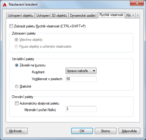

Určuje nastavení zobrazení palety Rychlé vlastnosti.
Při výběru objektů v závislosti na typu daného objektu zobrazí paletu Rychlé vlastnosti. (systémová proměnná QPMODE)
Pro zobrazení palety Rychlé vlastnosti musí být zapnuta systémová proměnná PICKFIRST. Případně můžete objekty vybírat zadáním příkazu QUICKPROPERTIES.
Nastavuje zobrazení palety Rychlé vlastnosti. Další informace viz Přizpůsobení panelu Rychlé vlastnosti.
Nastaví paletu Rychlé vlastnosti tak, aby se zobrazovala pro jakýkoli výběr objektů, nikoli pouze typy objektů, jejichž vlastnosti se mají zobrazovat podle nastavení v editoru Upravit uživatelské rozhraní (CUI).
Nastaví paletu Rychlé vlastnosti tak, aby zobrazovala pouze ty typy objektů, jejichž vlastnosti se mají zobrazovat podle nastavení v editoru Upravit uživatelské rozhraní (CUI).
Určuje, kde se má paleta Rychlé vlastnosti zobrazovat.
Paleta Rychlé vlastnosti se zobrazuje v umístění relativně ke kurzoru. (systémová proměnná QPLOCATION)
Určuje, ve kterém ze čtyř kvadrantů vzhledem k poloze kurzoru se má zobrazovat paleta Rychlé vlastnosti. Výchozí umístění je nad a vpravo od kurzoru.
Určuje vzdálenost v pixelech od kurzoru pro zobrazení palety Rychlé vlastnosti. Můžete zadat hodnotu v celých číslech od 0 do 400.
Zobrazí paletu Rychlé vlastnosti v pevném umístění. Nové umístění můžete určit přetažením palety. (systémová proměnná QPLOCATION)
Nastavuje chování palety Rychlé vlastnosti.
Paleta Rychlé vlastnosti zobrazuje pouze určený počet vlastností. Paleta se rozbalí, když na ni ukáže kurzor.
Nastaví počet vlastností, které se zobrazují na sbalené paletě Rychlé vlastnosti. Můžete zadat hodnotu v celých číslech od 1 do 30.
