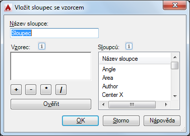

Určuje vzorec pro sloupec vložený do extrahovaných dat.
Zobrazí se následující možnosti.
Určuje název sloupce, který lze upravit. Duplicitní názvy sloupců nelze použít.
Zobrazí vybraný vzorec nebo funkce, které jsou k dispozici pro příkazy RYCHLÝKAL a KAL.
Přičte numerická data z jednoho sloupce do jiného.
Odečte numerická data z jednoho sloupce od jiného.
Vynásobí numerická data z jednoho sloupce do jiného.
Vydělí numerická data z jednoho sloupce do jiného.
Kontroluje platnost zadané rovnice. Sloupec se vzorci lze vložit, pouze pokud je ověřena platnost vzorce.
Zobrazí názvy sloupců z extrahovaných dat výkresu a externích dat (pokud bylo vytvořeno propojení). Názvy sloupců je možné dvojitým kliknutím přidat do pole Vzorec nebo přetáhnout ze seznamu Sloupec do pole Vzorec. Existující sloupce s názvy nejsou v seznamu uvedeny a nelze je použít jako hodnoty pro vytvoření dalších sloupců se vzorci.
