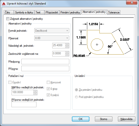

Určuje zobrazení alternativních jednotek v rámci kót a nastaví jejich formát a přesnost.
Zobrazí se následující možnosti.
Ke kótovacímu textu přidá alternativní měrné jednotky. Nastaví systémovou proměnnou DIMALT na hodnotu 1.
Zobrazí a nastaví formát aktuálních alternativních jednotek pro všechny typy kót s výjimkou úhlových.
Nastaví formát jednotek pro alternativní jednotky. (systémová proměnná DIMALTU)
Relativní velikosti čísel ve složených zlomcích jsou založeny na proměnné DIMTFAC (stejně jako tuto proměnnou používají hodnoty odchylek).
Nastavuje počet desetinných míst pro alternativní jednotky. (systémová proměnná DIMALTD)
Určuje násobitel používaný jako faktor konverze mezi primárními a alternativními jednotkami. Například pro převod palců na milimetry zadejte 25.4. Tato hodnota nemá vliv na úhlové kóty a neuplatňuje se na hodnoty zaokrouhlení nebo hodnoty kladných a záporných odchylek. (systémová proměnná DIMALTF)
Nastavuje pravidla zaokrouhlování alternativních jednotek pro všechny typy kót vyjma úhlových. Pokud zadáte hodnotu 0.25, budou všechna alternativní měření zaokrouhlena na nejbližší jednotku 0.25. Pokud zadáte hodnotu 1.0, budou všechna kótovací měření zaokrouhlena na nejbližší celé číslo. Počet zobrazených desetinných míst za desetinnou tečkou záleží na přesnosti nastavené v části Přesnost. (systémová proměnná DIMALTRND)
Obsahuje řetězec, který bude předcházet alternativnímu kótovacímu textu. Můžete zadat text nebo zadat řídicí kódy pro zobrazení speciálních symbolů. Například zadáním řídicího kódu %%c zobrazíte symbol průměru. (systémová proměnná DIMAPOST)
Další informace naleznete v části řídicí kódy a Speciální znaky.
Obsahuje řetězec, který bude připojen za alternativní kótovací text. Můžete zadat text nebo zadat řídicí kódy pro zobrazení speciálních symbolů. Například zadání textu cm má za následek vytvoření kótovacího textu podobnému textu na obrázku. Jakmile zadáte příponu, přepíší se výchozí přípony. (systémová proměnná DIMAPOST)
Řídí potlačení úvodních a koncových nul a stop a palců o hodnotě nula. (systémová proměnná DIMALTZ)
Potlačí úvodní nuly ve všech desítkových kótách. Například z 0.5000 se stane .5000.
Nastaví počet vedlejších jednotek v jednotce. Používá se k výpočtu vzdálenosti kóty ve vedlejších jednotkách, je-li vzdálenost menší než jedna jednotka. Zadejte například 100, pokud jsou použity jednotky m a vedlejší jednotky se mají zobrazovat v cm.
Připojí k hodnotě kóty příponu označující vedlejší jednotky. Můžete zadat text nebo zadat řídicí kódy pro zobrazení speciálních symbolů. Zadejte například cm, pokud chcete, aby se .96m zobrazovalo jako 96cm.
Potlačí koncové nuly ve všech desítkových kótách. Například z 12.5000 se stane 12.5 a 30.0000 se změní na 30.
Potlačí údaj o stopách v kótě ve stopách a palcích, pokud je vzdálenost menší než 1 stopa. Například 0'-6 1/2" se změní na 6 1/2".
Potlačí palce v kótách s rozměry ve stopách a palcích v případě, že vzdálenost je celé číslo ve stopách. Například 1'-0" se změní na 1'.
Řídí umístění alternativních jednotek v kótovacím textu.
Umístí alternativní jednotky v kótovacím textu za primární jednotky.
Umístí alternativní jednotky v kótovacím textu pod primární jednotky.
Zobrazí obrázek kóty, který znázorňuje změny provedené v nastavení kótovacího stylu.
