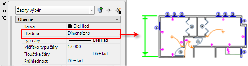

Když zadáte ve výkresu aktuální vlastnosti , použijí tato nastavení automaticky všechny nově vytvořené objekty. Pokud například nastavíte u aktuální hladiny hodnotu Kóty, budou objekty, které vytvoříte, na hladině Kóty.
K dispozici je možnost nastavit některé vlastnosti objektu podle hladiny (DleHlad) nebo explicitním zadáním vlastnosti, nezávisle na hladině.
