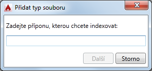

- Kliknutím na položku Přidat typ souboru
otevřete dialog Přidat typ souboru.
- Zadejte příponu souboru a klikněte na tlačítko Další.

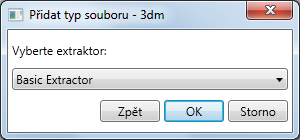

- Vyberte pro daný typ souboru vhodný extraktor. Výchozí extraktor poskytovaný se Službou obsahu Autodesk je Základní. Pokud je k dispozici, bude indexovat tyto vlastnosti.
- Název souboru
- Datum vytvoření
- Datum úpravy
- Náhled
