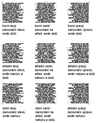

Zarovnání odstavce nastavuje zarovnání textu a směr toku textu vzhledem k bodu vložení textu.
Zarovnání řídí zarovnání textu a směr toku textu vzhledem k bodu vložení textu. Text je zarovnaný vlevo a vpravo s ohledem na pravoúhlé hranice určující šířku textu. Text vytéká z bodu vložení, který může být nahoře, dole nebo ve středu výsledného objektu textu.
Existuje devět druhů nastavení zarovnání odstavcového textu.
Jestliže je jediné slovo delší než šířka odstavce, slovo přesáhne hranice odstavce.
