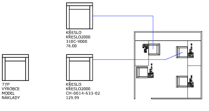

Následující obrázek ukazuje blok křesla se čtyřmi atributy: typ, výrobce, model a cena. Protože popisky byly nastaveny jako proměnné, lze přidat konkrétní informace o každé instanci pro každou vloženou referenci bloku.
Informace atributu extrahované z výkresu mohou být použity v tabulce nebo databázi k vytvoření kusovníku nebo rozpisky. S blokem lze spojit více než jeden atribut za předpokladu, že každý atribut má jiný název.
