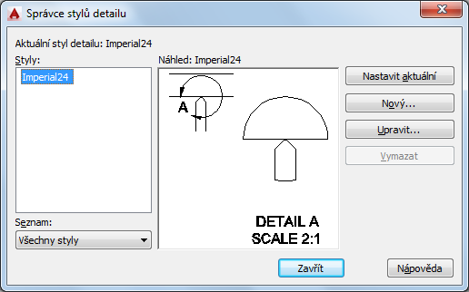

Nastaví aktuální styl detailu a vytváří, upravuje a odstraňuje styly detailu.
Styly detailu řídí vzhled detailů dokumentace modelu. Styl určuje formátování hranice detailu, identifikátoru, čáry připojení, hrany modelu, detailu a popisku detailu.
Zobrazí se následující možnosti.
Zobrazuje název stylu detailu použitého na vytvářené detaily.
Zobrazí seznam stylů detailu, které jsou k dispozici v aktuálním souboru výkresu. Aktuální styl je zvýrazněn.
Filtruje obsah seznamu Styly. Chcete-li zobrazit všechny styly detailu dostupné v souboru výkresu, klikněte na položku Všechny styly. Pokud chcete zobrazit jen styly detailu, na které se odkazují detaily v aktuálním výkresu, klikněte na položku Používané styly.
Zobrazuje náhled stylu vybraného v seznamu Styly.
Nastaví styl detailu vybraného v seznamu Styly jako aktuální. Všechny nové detaily jsou vytvořeny pomocí tohoto stylu detailu.
Zobrazí dialog Vytvořit nový styl detailu, ve kterém lze definovat nové styly detailu.
Zobrazí dialog Upravit styl detailu, ve kterém lze upravit styly detailu.
