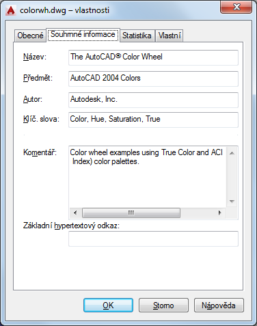

Karta Souhrnné informace (Dialog Vlastnosti výkresu)
Definuje vlastnosti, jako je autor, název a předmět.
Můžete například do všech výkresových souborů přidat klíčová slova a poté pomocí Návrhového centra™ vyhledat výkresové soubory s určitým klíčovým slovem.
Seznam možností
Zobrazí se následující možnosti.
Titulek
Určuje titulek, pomocí kterého můžete tento výkres vyhledávat. Titulek může být odlišný od názvu souboru.
Předmět
Určuje předmět výkresu. Předmět můžete použít pro seskupení výkresů, které mají stejný předmět.
Autor
Určuje autora výkresu. Jméno autora může být zadáno nebo změněno pouze daným uživatelem. Při změně autora vymažte existující jméno a zadejte nové.
Klíčová slova
Určuje klíčová slova, která můžete používat k nalezení výkresu.
Komentář
Přidává do aktuálního výkresu novou scénu.
Základní hypertextový odkaz
Určuje základní adresu, která se používá pro všechna relativní spojení vložená do výkresu. Můžete určit umístění na Internetu, například http://www.autodesk.com, nebo cestu ke složce či síťovému ovladači.
