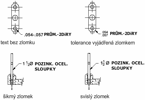

Znaky reprezentující zlomky a tolerance lze formátovat tak, aby odpovídaly několika standardům.
Zalomený text odkazuje na formát zlomku a tolerance použitý na znaky v objektu odstavcového textu a multiodkazy.
Zvláštní znaky označují, jak má vybraný text přečnívat.
Ve výchozím nastavení se budou numerické znaky zadané před a po lomítku, mřížce nebo stříšce zalamovat automaticky. Pokud například zadáte 1#3 a poté nečíselný znak nebo mezeru, bude výsledný tvar 1/3.
Funkce automatického zlomku se používá pouze na numerické znaky bezprostředně před nebo za lomítkem, mřížkou a stříškou. U zalomení tolerancí se znaky +, - a desetinný znak také zalamují automaticky.
Vlastnosti zalomení změníte tak, že kliknete pravým tlačítkem na přečnívající text a vyberete položku Vlastnosti zlomku.
