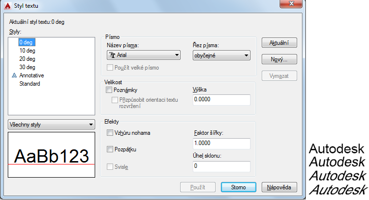

Jedno písmo může být použito více než jedním stylem textu. Pokud máte standardní písmo, můžete úpravou dalšího nastavení stylu vytvořit sadu stylů, které používají standardní písmo různými způsoby.
Na následujícím obrázku je stejné písmo použito různými styly, které mají různá nastavení zešikmení.
