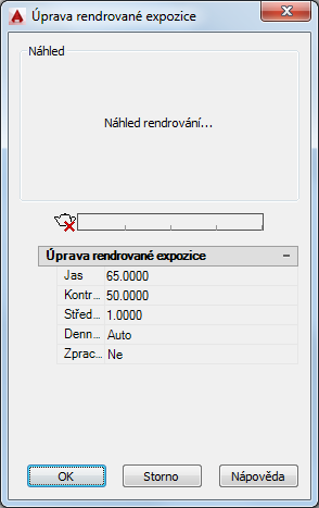

Dialog Úprava rendrované expozice
Při rendrování definuje jas, kontrast, polotóny a denní světlo exteriéru pro aktuální výřez.
Upravuje nastavení expozice rendrování pro aktuální výřez za použití nejaktuálnějšího výstupu rendrování jako reference, aniž by bylo zapotřebí čekat na nové rendrování.
Seznam možností
Zobrazí se následující možnosti.
Úprava expozice rendrování
Jas
(systémová proměnná LOGEXPBRIGHTNESS)
Kontrast
(systémová proměnná LOGEXPCONTRAST)
Střední tóny
(systémová proměnná LOGEXPMIDTONES)
Denní světlo exteriéru
(systémová proměnná LOGEXPDAYLIGHT)
Zpracování pozadí
Určuje, zda má řízení expozice zpracovat pozadí při rendrování.
