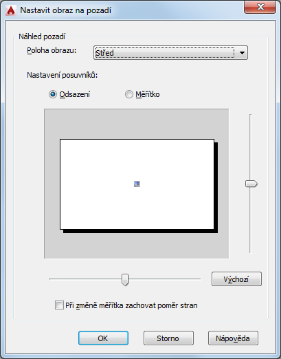

Řídí volby pro obrázek pozadí použitý na pojmenovaný pohled modelového prostoru.
Zobrazí se následující možnosti.
Určí polohu obrázku v pojmenovaném pohledu.
Udává kontrolu odsazení obrázku (není dostupné, je-li poloha obrázku nastavena na Protažení).
Hodnoty odsazení mohou být v rozmezí -2000 až 2000 na ose X nebo Y.
Udává měřítko obrázku (není dostupné, je-li poloha obrázku nastavena na Protažení).
Hodnoty měřítka mohou být v rozmezí 0.1 až 10 na ose X nebo Y.
Je-li zapnutá volba Odsazení, svisle odsadí obrázek (odsazení X). Je-li zvoleno Měřítko, upraví měřítko Y obrázku.
Je-li zapnutá volba Odsazení, vodorovně odsadí obrázek (odsazení X). Je-li zvoleno Měřítko, upraví měřítko X obrázku.
Obnoví nastavení Odsazení nebo Měřítko na výchozí hodnoty.
Zamkne osu X a Y dohromady
Je-li zvolena Dlaždice a změníte odsazení tak, že se obdélník bitmapy objeví mimo promítací obdélník, nebude bitmapa při zobrazení pohledu na kreslicí ploše vycentrovaná. (Během dlaždicového zobrazení se posunutí chová jako relativní, nikoli jako absolutní pozice.) Je-li bitmapa zobrazena mimo promítací obdélník, nebude zobrazena v pohledu.
