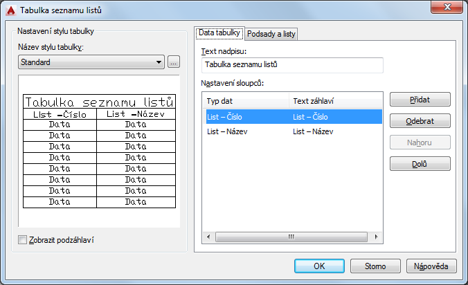

Vytvoří tabulku seznamu listů v sadě listů.
Tuto tabulku lze přidat do libovolného listu v aktuální sadě listů, ale obvykle se přidává do úvodního listu.
Dialog obsahuje dvě karty.
Zobrazí se následující možnosti.
Určuje styl tabulky použitý pro tabulku.
Zobrazuje náhled aktuálně vybraného stylu tabulky.
Když je tato volba zapnuta, zobrazí názvy pod-sad a rozdělí tabulku seznamu listů na části.
Zobrazí možnosti stylu tabulky.
