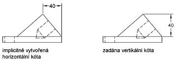

Kóty lze vytvořit pouze pomocí horizontálních nebo vertikálních komponentů umístění nebo objektů, které určíte.
Program automaticky použije horizontální nebo vertikální kótu podle určených počátků vynášecích čar nebo umístění vybraného objektu; to je možné předefinovat při tvorbě kóty určením kóty jako horizontální nebo vertikální. Například na následujícím obrázku je ve výchozím nastavení nakreslena horizontální kóta v případě, že ji speciálně neurčíte jako vertikální.
