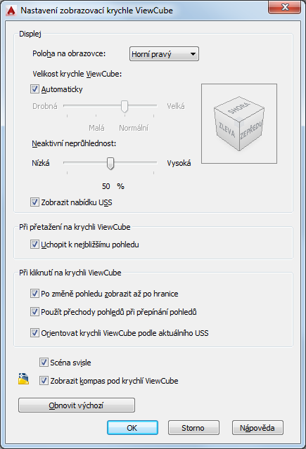

Dialog Nastavení nástroje ViewCube
Řídí vlastnosti zobrazení nástroje ViewCube.
Seznam možností
Zobrazí se následující možnosti.
Displej
Poloha na obrazovce
Označuje roh výřezu, ve kterém se zobrazuje nástroj ViewCube.
(systémová proměnná NAVVCUBELOCATION)
Velikost nástroje ViewCube
Určuje velikost nástroje ViewCube.
(systémová proměnná NAVVCUBESIZE)
Chcete-li, aby se velikost nástroje ViewCube přizpůsobovala podle aktuální velikosti aktivního výřezu či faktoru zoomu aktivního rozvržení nebo okna výkresu, vyberte možnost Automatická.
Neaktivní neprůhlednost
Řídí neprůhlednost neaktivního nástroje ViewCube.
(systémová proměnná NAVVCUBEOPACITY)
Miniatura náhledu
Zobrazuje náhled nástroje ViewCube v reálném čase, přičemž vychází z aktuálních nastavení.
Zobrazit nabídku USS
Řídí zobrazení rozevírací nabídky USS pod nástrojem ViewCube.
Při přetažení na nástroj ViewCube
Uchopit k nejbližšímu pohledu
Určuje, zda se aktuální pohled při změně pohledu přetažením nástroje ViewCube nastaví na nejbližší přednastavený pohled.
Při kliknutí na nástroj ViewCube
Po změně pohledu zobrazit až po hranice
Určuje, zda se model po změně pohledu nuceně přizpůsobí aktuálnímu výřezu.
Použít přechody pohledů při přepínání pohledů
Řídí použití plynulých přechodů pohledů při přepínání mezi pohledy.
Orientovat nástroj ViewCube podle aktuálního USS
Určuje, zda je nástroj ViewCube orientován podle aktuálního souřadnicového systému USS nebo GSS.
(systémová proměnná NAVVCUBEORIENT)
Ponechat scénu svisle
Určuje, zda lze převracet směr pohledu modelu nebo nikoli.
Zobrazit kompas pod nástrojem ViewCube
Řídí zobrazení kompasu pod nástrojem ViewCube. Severní směr označený na kompasu je určen hodnotou definovanou systémovou proměnnou NORTHDIRECTION.
Obnovit výchozí
Použije výchozí nastavení nástroje ViewCube.
